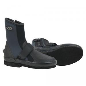

Neste tipo de pesqueiros, o vestuário mais indicado será um fato de mergulho ou fato de vela, dependendo a opção, por um lado, das condições meteorológicas e, por outro, do facto de termos ou não de entrar dentro de água (se usar vadeador ter o cuidado em apertar o cinto da cintura).
O uso de casaco impermeável e gorro evita alguns banhos desagradáveis, assim como as botas de neoprene são importantes
para manter a temperatura, pois a sua descida é meio caminho para a jornada de pesca terminar mais cedo.

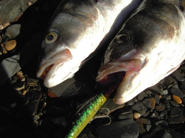

Finalmente, quando temos o robalo na nossa mão, recordemos sempre que a medida mínima legal é 36 cm e que os 42 cm
correspondem à sua idade de maturação sexual e vai, com certeza, querer continuar a pescar e a transmitir os seus conhecimentos às novas gerações de pescadores..
Se dermos uma segunda hipótese a alguns dos nossos “adversários”, proporcionando-lhes o regresso ao seu habitat, podemos sempre iniciar uma nova jornada de pesca com a convicção de que alguns se mantêm na nossa mira. E quanto às grades, facilmente serão esquecidas com a alegria da captura de um bom exemplar.
